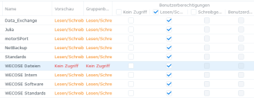

ich bin neu hier und nutze meine Synology DS220j seit einigen Jahren. Bis heute lief alles reibungslos. Allerdings habe ich beschlossen, einige „alte“ Benutzer zu löschen, um die Freigabeberechtigungen für einen bestimmten Ordner zu überarbeiten – und dabei ist wohl etwas schiefgelaufen.
Es scheint, als hätte ich versehentlich auch die Admin-Berechtigungen für den betroffenen Ordner verändert. Jetzt sehe ich den Ordner zwar noch unter „Freigegebene Ordner“, allerdings ist er in der File Station komplett verschwunden. Auch auf den verbundenen Computern ist der Ordner nicht mehr verfügbar. Nach Überprüfung habe ich festgestellt, dass alle Berechtigungen für diesen Ordner auf „Kein Zugriff“ gesetzt sind.
Hat jemand von euch eine Idee, wie ich den Ordner wieder in der File Station sichtbar machen und darauf zugreifen kann? Jede Hilfe wäre sehr willkommen!

FileStation müsste ich nachsehen, habe gerade keinen Zugriff. Um die Ordner auf den verbundenen Computern einbinden zu können, musst Du den dort verwendeten Usern die nötigen Rechte geben.

Waren alle verbunden, bis ich etwas verändert habe, leider habe ich keine Ahnung was das war!

Sieht für mich so aus, als würden die Gruppenberechtigungen fehlen. Gruppenberechtigungen sind auch der richtige Weg und sehr zu empfehlen. Also schau bitte, ob Du eine Gruppe hast für die Accounts, die Zugriff bekommen sollen, und gib dieser Gruppe dann die nötigen Rechte.
Beim nächsten Mal würde ich eher empfehlen, erst einmal eine Benutzer zu deaktivieren, statt gleich zu löschen. Die Deaktivierung lässt sich leichter rückgängig macht, falls was nicht passt. Ich schaue dann auch noch einmal. Bin jetzt erstmal unterwegs.
8.876
1.564
288
Sieht mir ganz danach aus, als ob du der Gruppe Users den Zugriff verweigert hast.

Dann checke die anderen Gruppen. Allen Benutzer auf dem Screenshot wird über eine Gruppe der Zugriff verweigert.
