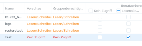

Er sieht ja noch nicht mal die Freigabe.
Noch mal: Geh in Ruhe noch mal ALLE Berechtigungen durch, dort liegt der Hund zu 99% begraben, da würde ich sogar FAST meine Hand für ins Feuer legen!
Enziehe ich bei mir dem Ordner "Test" in der "administratoren" Gruppe die Berechtigung, sieht es GENAU aus, wie bei dir
Order in der FS weg:
Berechtigung kein Zugriff, obwohl R/W gesetzt:

Auch wenn es deinem Screenshot eigentlich nicht sein kann (Keine Erlaubnis, aber auch keine Verweigerung), checke doch mal, ob die User die wider Erwarten keinen Zugriff haben, Mitglied in einer der beiden Gruppen sind: http und Extern.
Was mir da noch aufgefallen ist: Es gibt sowohl einen Benutzer als auch eine Gruppe mit dem Namen Extern. Nicht dass es da einen Konflikt gibt. Nimm doch mal testweise beim Benutzer Extern die Verweigerung raus.
