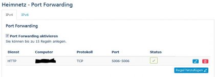

Ich habe jetzt erstmal bei NOIP.com eine Dynamische DNS erstellt. Aber nun komme ich mit dem Port-forwarding null klar. Ich meine es eingerichtet zu haben... funktioniert aber nicht. Ich gebe den erstellten Namen ein, aber es kommt sofort, daß die Webseite nicht erreichbar ist...
