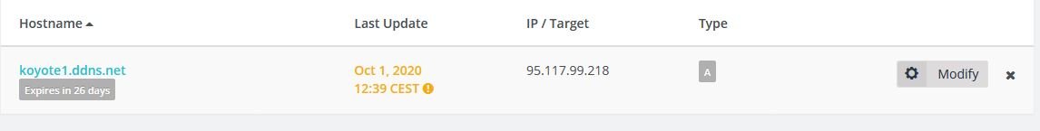

Ich habe jetzt erstmal bei NOIP.com eine Dynamische DNS erstellt.
das ist OK, aber hast du dem DDNS Provider, also NOIP.com auch deine gegenwärtige öffenltiche IP mitgeteilt?
Wenn ja wie genau?
Der DDNS Updater von Synology in der DS? (funktioniert meistens gut)
Oder einen anderen Updater auf der Syno, also einen der von QTip?
Oder läuft der Updater auf dem Router?
Wird die Anfrage an DNS wirklich auf deine öffenltiche IP aufgelöst?
Check deine IP mit so was wie whatsmyip.com
mach ein ping auf deine Domain und schaue ob es richtig aufgelöst wird

Auf der Hompega vom NOIP nicht. Da war aber auch nirgendseine Möglichkeit die IP einzugeben. Ich habe den Domainnamen kreiert und das wars. Im Router gebe ich dann bei der Erstellung des DDNS die Kontaktdaten von NOIP ein. Also Nutzername. Passwort, etc.. Im Router ist dann die IP hinterlegt (zumindest glaube ich, daß die das ist. Ist allein schon ein Abenteuer herauszufinden, was die IP von der DS218 plus ist.

also der ddns Updater von FB hat es angenommen und registriert die IP soweit
habe mir erlaubt ganz schnell einen Scann zu machen, es antwortet 5060 SIP des Routers. Von Syno nichts zu sehen.

also .. du hast von deinem provider (o2-telefonica) einen router.. der geht ins netz.
dazu braucht er eine WAN ip. die aendert sich aber alle nase lang.
nun kommt der ddns ins spiel. ob das nun ddns.net ist oder synology.me oder dyndns.org oder wer auch immer.
nach erfolgreicher registrierung (und das hat ja nun schon geklappt), loest deine neue dyndns adresse koyote1.ddns.net auf die aktuelle (!) WAN ip deines routers auf. zuordnung von name zu ip adresse. aendert sich die ip adresse, meldet sich der router bei ddns und gibt die neue IP durch.
die erreichbarkeit unter der gleichen URL, also koyote1.... ist gegeben.
so, du kommt aber nur bis zum router mit den einstellungen. denn der router meldet "i bims, dem routen" und ddns sagt, alles klar auftrag erledigt. da ist das ziel.
