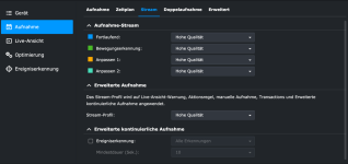

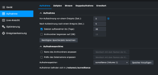

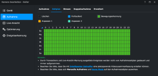

ich verzweifle gerade seit 2 Wochen an meiner E1 Pro Reolink in Kombination mit der Surveillance Station meiner Synology NAS.
Ich bekomme die Kamera in der SS installiert und kann auch darauf zugreifen. Wenn ich dort eine dauerhafte Aufnahme einstelle, dann nimmt er auch kontinuierlich auf. Ich möchte allerdings nur bei Bewegungserkennung eine Aufnahme starten für z.B. eine Nachlaufzeit von 2 Min bis die letzte Bewegung erkannt wurde. Es wird beim betreten des Kellerraumes auch eine Bewegung seitens E1 Pro erkannt, denn es springt das Licht auch an. Es startet allerdings keine Aufnahme bzw. finde ich nichts im Ordner. Kann mir jemand bei der Konfiguration behilflich sein?Bildschirmfoto 2024-03-17 um 17.15.50.pngBildschirmfoto 2024-03-17 um 17.16.03.pngBildschirmfoto 2024-03-17 um 17.16.13.pngBildschirmfoto 2024-03-17 um 17.16.26.png

Ich habe gerade noch etwas festgestellt, was mir bislang nicht aufgefallen ist, vielleicht aber die Ursache sein könnte. Ich habe eine E1 Outdoor Pro und habe bei der Installation in der SS allerdings bei Modell die E1 ausgewählt - Zugriff funktioniert. Wenn ich jetzt allerdings dort die E1 Outdoor Pro auswähle, dann funktioniert die Authentifizierung auf einmal nicht mehr und ich bekomme auch kein Zugriff. Firmware der Reolink ist aktuell.
runric
17. Mrz 2024
So dies schien auch der Fehler zu sein. Jetzt hat es geklappt. Quasi die falsche Modellvariante ausgewählt und die richtige lies sich aufgrund der Unfähigkeit des Bedieners nicht konfigurieren. Alles Bestens. Vielen Dank.
