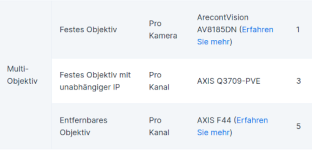

https://www.synology.com/de-de/products/Device_License_Pack
Da die Reolink TrackMix in der SS-Kameraliste nicht auftaucht wenn man nach Reolink + Multi-Objektiv + Festes Objektiv selektiert, sondern erst dann wenn man nur nach Reolink + Multi-Objektiv + Andere Kameras selektiert,
gehe ich auch davon aus das dafür zwei Lizenzen benötigt werden. Sprich das sie nicht zu der ersten Rubrik gehört.
BTW: Vielleicht sollte Synology bei den Modellen in der SS-Kameraliste in Zukunft, zumindest bei den Modellen mit Mehrfach-Streams, einfach mal direkt dabei schreiben wie viele Lizenzen für das jeweilige Modell benötigt werden, statt einfach nur die Anzahl der Streams aufzulisten. https://www.synology.com/de-de/compatibility/camera/37016 Das wäre dann zumindest eindeutig.
