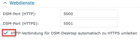

Zusätzlich habe ich noch in den Webdiensten folgenden Schalter gesetzt
Leider gelingt mir der Aufruf nicht.
