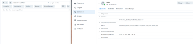

ich habe zwei dumme Fragen, wenn ich nur über VPN in mein Netzwerk will um auf die Rechner zuzugreifen benötige ich doch die Porfreischaltungen nicht oder? Die 2. Frage ist, das ich bereits an der Installation des Servers unter Docher auf meiner DS220+ scheitere. Ich bin nicht sicher was ich bei den Volume Einstellungen angeben soll. Ich für einen Ordner hinzu nur was muß in das 2. Feld?

Genau. Bei VPN brauchst du keine Freigaben
Rechts muss /data rein

Super, das hat schonmal funktioniert. Wie finde ich jetzt den Ordner im dem Der Schlüssel abgelegt wurde also den Publickey.
Leider sind die beiden Ordner die ich angelegt habe leer. Sollten da nicht Dateien angelegt worden sein?

Den Key findest du im Container Log
sandro_gera
21. Dez 2021
Du meinst im Container Manager unter hbbs und Protokolle? da steht nur das er erstelt wurde, aber nicht wie er lautet.

ich nochmal den Public Kay hab ich gefunden. Ich mußte die Ordner nicht mit /data sondern /root verknüpfen.

Ok. Ich bin fälschlicherweise davon ausgegangen, dass du die S6-Version installierst. Denn darum geht es ja in diesem Thread. Das zeigt mal wieder, dass dieses ranhängen an einen Thread nicht gut ist, sondern dass man lieber einen eigenen Thread aufmachen sollte und dort alle Infos bereitstellt.
