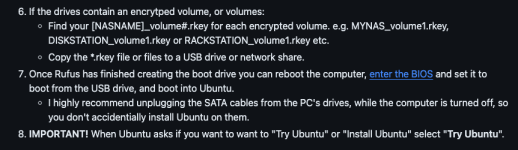

Wenn ich also ganz vielleicht das Retten der Daten angehen wollen würde, dann wäre mir noch etwas unklar – nämlich:
Bei dem Script ist mir unklar an welcher Stelle ich die Platte anschließen soll? Mich verwirrt insbesondere Schritt 7 und die Empfehlung die Platte ausgestöpselt zu haben.
7. Once Rufus has finished creating the boot drive you can reboot the computer, enter the BIOS and set it to boot from the USB drive, and boot into Ubuntu.
  • I highly recommend unplugging the SATA cables from the PC's drives, while the computer is turned off, so you don't accidentially install Ubuntu on them.
Muss ich die Platte vorher aber noch in der Datenträgerverwaltung initialisieren? GBT? Oder ist das gar nicht mehr nötig?
Danke 🙏

Du sollst einfach die internen Festplatten vom PC abstecken, damit nur vom USB Stick gebootet werden kann und du nicht Gefahr läufst, Linux auf der lokalen Festplatte zu installieren

Eigentlich nicht notwendig, wenn man nach dem Start der Ubuntu Distro nicht die Installation über den Install Bottom anschiebt
Nein, Du musst die HDD wie beschrieben unter Linux mounten. Soweit ich weiß, macht das aber auch das Script welches ich Dir verlinkt habe. Aber zum Script gibt es ja zum Vorgehen eine genaue Anleitung
