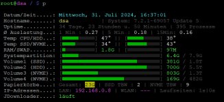

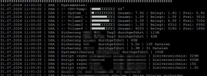

Beispiel für Logdateien:
Beispiel für Konsole:
Die Balken verfärben sich beim Erreichen von eingestellten Grenzwerten in orange oder rot.
