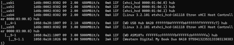

Ok Kabel ausgetauscht und wieder gestartet. Immer noch USB 2.0
Ich gehe von einem Defekt der USB-C Buchse an der externen Festplatte aus. Das ist dann schon der zweite Ausfall einer USB-C Buchse. Dasselbe Problem hatte ich auch schon am Handy. Nur noch USB 2. Der Display Doctor hat dann das Handy geöffnet, Buchse ersetzt und dann war wieder USB 3 da.
Ich gehe davon aus, dass ich mir ein neues Festplattengehäuse bestelle und die beiden Platten da hinein wechsle. Ein Raid Gehäuse mit 2 Platten als Single ist nach meinen Kenntnissen schneller als eine einzelne doppelt so grosse Platte.
Ich habe eine 2. WD My Book Duo mit einem Gehäuse im Buchdesign. Ich werde diesen Datenspeicher leeren und damit weitere Versuche durchführen. Das dauert aber eine Weile.

Ich habe meine zweite WD My Book duo installiert, die schaut etwas anders aus, eher wie ein richtiges Buch. Ich habe nun diese eingerichtet und die ist auf einen Schlag mit USB 3.0 angemeldet.

So sieht das doch von der Anbindung her deutlich besser aus. 👍🏻
Bezüglich USB-C drehe mal diesen Stecker um 180 Grad und teste es nochmal, wie es dann per lsusb ausschaut.

Ja das könnte besser gehen, war beim Handy auch so. Ging da aber nur noch ein paar Mal gut, dann war USB 3 für die Displayübertragung zu Android Auto auch umgedreht nicht mehr möglich.
Das heisst somit bei der betreffenden Festplatte Gehäuse ersetzen.
