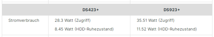

Meine DS415 Play ist IT mässig betrachtet schon fast ein Methusalem mit einem Dual Atom Prozessor, also nur 2 Prozessorkerne und nur 1 GB RAM.
Mich wundert die lange Verarbeitungszeit eigentlich nicht. Sie braucht dann aber im Schnitt auch nur knapp 50 Watt Strom und im Ruhezustand etwa 30 Watt. Der Aspekt Energieverbrauch meiner ITC ist mir heute auch wichtig geworden.
maxblank
25. Nov 2022
4.824
2.653
289
Allerdings sind 50 Watt jetzt angesichts der bescheidenen Leistung auch kein Fabelwert... ;)
Itaka
14. Dez 2009
305
12
Richtig, aber ich habe mir mein Haus auf Solarstrom getrimmt und da geht es dann primär darum den Gesamtverbrauch zu senken, denn jede nicht verbrauchte Wh Stunde macht Sinn. So jedenfalls meine Sicht für mein Haus und meine Geräte. Irgendwann wird ein Ersatz anstehen und dann rollen wir das Verhältnis zwischen Rechenleistung und Verbrauch wieder neu aus.
Itaka
14. Dez 2009
305
12
Das hättest du mir besser nicht zeigen sollen :cool:
Reaktionen: maxblank

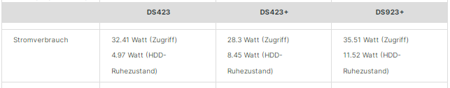

Itaka
14. Dez 2009
305
12
Nun sticht mich aber der Haber. Nur mal so by the way gefragt, was ist denn optimaler? Ich habe mir mal die Daten der 423+ und der 923+ verglichen. Die Unterschiede liegen zwischen AMD und Intel und dann hat die 923er mehr RAM schon von Haus aus, die 423 hat aber das mir vertraute SHR.
Schaut man mal nicht auf die Preisdifferenz und den Strom Mehrverbrauch, kann ich das Pro und Kontra nicht so ganz einordnen.
dil88
03. Sep 2012
30.960
2.436
829
Die DS923+ unterstützt ebenfalls SHR. Sie ist besser, wenn einem Docker-Container und Virtualisierung oder 10GbE-Anschluss wichtig sind, die DS423+ hat eine iGPU, die Transcoding - falls benötigt -, erheblich beschleunigt. Ich habs vom Preis abhängig gemacht und die DS423+ während der Blackweek 2023 günstig schießen können, mit beiden macht man m.E. nichts falsch.
Itaka
14. Dez 2009
305
12
Danke für diese kurze Einschätzung.
