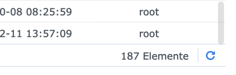

Das geht nicht. In der Schnappschussliste sind die zu löschenden nicht mehr gelistet.
Screenshot: In der Liste sind 186 Schots.
Gelöscht werden müssen noch 254 Stück.

Dann mache diese mal in Snapshot Replication unter "Einstellungen" sichtbar und lösche sie dann im freigegebenen Ordner mit der File Station.

Gute Idee. Leider hilft es nicht.
Auch im File Station tauchen nur die 187 auf.
