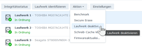

die abgestürzte HDD kann ich sicherlich derweil aus dem NAS nehmen oder? (im ausgeschalteten Zustand)
Reaktionen: Kalli2007
Beim Tausch Neu gegen Alt ginge das im Zweifel oder in der Not, aber besser ist, ein Laufwerk im DSM aus dem Pool zu nehmen.
