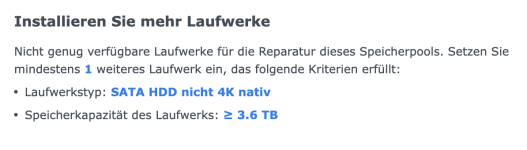

Ich bin in diesem Forenbeitrag Speicherpool 1 hat sich verschlechtert bereits auf wertvolle Tipps gestoßen, allerdings kann ich bei meiner DS224+ keine Reparatur der Platte durchführen, da zu wenig Speicherplatz vorhanden ist:

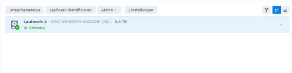

Laut deines Screenshots wird auch nur eine Platte (Laufwerk 2) erkannt. Sieht für mich so aus, als wäre die andere Platte defekt und nicht mehr Teil des Raid. Somit kann auch keine Reparatur erfolgen. Für weitere Prüfschritte warte aber bitte noch die Antwort der anderen ab.

Stimme dem zu. Laufwerk 2 ist noch im Speicherpool, Laufwerk 1 nicht mehr. Vielleicht könntest Du zumindest von Laufwerk 1 alle SMART Werte posten. Wie Du die bekommst, steht hier.

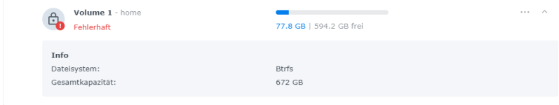

Wieso sind dem Speicherpool nur 700 GB zugewiesen?
Reaktionen: Ronny1978 und dil88
13.426
5.656
524
Poste bitte auch mal Screenshots vom Volume?

Ich habe mir die Anleitung unter S.M.A.R.T angesehen und festgestellt das unter HDD/SSD Laufwerk 1 gar nicht mehr angezeigt wird, sondern nur noch die Baugleich Platte Laufwerk 2.

Das Volume habe ich auf 700GB beschränkt, da ich den restlichen Speicherplatz andere Nutzung vorbehalten möchte.
Laufwerk 2 läuft jetzt seit 4653 Stunden also ca. 194 Tagen:
Das macht für mich nicht wirklich sinn. Ich kenne das nur so, dass man dem Speicherpool die volle Kapazität gibt und ggf. die Volumen aufteilt. Aber auch das würde ICH nicht machen.

700GB von 2,9TB zugewiesen steht dort.
Also kann er im Speicherpool noch weitere Volumes anlegen, passt doch?
Letztlich aber ja wohl egal, das wird kaum das Problem und noch weniger die Ursache sein.

Dann mein Fehler. Ich habe das dann falsch interpretiert. Ich dachte der Speicherpool 1 ist mit 700 GB angelegt.

Dann ist die HDD 1 komplett "ausgestiegen", mal rausziehen und neu einstecken.
