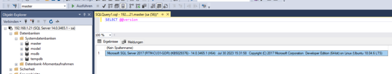

habe Dank der guten Anleitung hier im Forum den MS SQL Server unter Docker ans laufen gebracht. zumindest steht der Container auf grün.

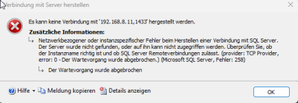

Leider bekomme ich keine Verbindung zum Server über SQL Management Studio hin.
Ich bekomme immer folgende Meldung, wenn ich versuche, die Verbindung herzustellen:
Da ich mir beim Servernamen unsicher bin, habe ich verschiedene Varianten ausprobiert:
192.168.8.11\SQLEXPRESS
192.168.8.11\SQLEXPRESS:1433
192.168.8.11:1433\SQLEXPRESS
Auf meinem Windows Server hat es immer mit der Variante IP-Adresse\SQLEXPRESS funktioniert

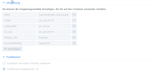

Die Einstellungen des Containers sind wie folgt:
Sind die Einstellungen so i.O.?
Wie lautet der Servername, wenn die IP der Synology 192.168.8.11 ist?
Danke für Eure Unterstützung.

Ich könnte schwören, dass bei Docker lediglich eine Standardinstanz und keine benannte Instanz installiert wird.
Versuch mal nur die IP-Adresse. Portangabe ist übrigens unnötig.

Nur mit der IP-Adresse geht es auch nicht. Schade

Mal in den Log vom Docker-Container geschaut?
Den Eintrag:
ACCEPT_EULA=Y
hast du auch gesetzt?
Reaktionen: NAS-Newbee

Tatsächlich hatte ich den Parameter nicht gesetzt. Geht aber immer noch nicht. Aber wir kommen voran, Stück für Stück

Hab ich versucht, geht aber immer noch nicht. weder mit 192.168.811,1433 noch mit 192.168.8.11\SQLEXPRESS,1433

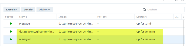

Ich hab jetzt aber ein Problem. ich habe jetzt mehrere SQL Container am Laufen. Die beiden markierten will ich löschen, klappt aber nicht. Ich bekomme die Container nicht gestoppt.
Ich will jetzt erstmal ausschließen, dass die sich irgendwie gegenseitig bekriegen, da ich ja auch dort denselben Port eingestellt habe. Nur bekomme ich die nicht gestoppt.

Ich habe gerade erst gesehen, dass du ein anderes Image verwendest. Verwende doch das offizielle von Microsoft.
https://hub.docker.com/_/microsoft-mssql-server
Aber vorher solltest du die anderen erstmal rauskanten. Versuch mal deine Möhre neuzustarten und dann über die GUI zu löschen. Wenn alles nicht hilft, mittels Shell versuchen: https://docs.docker.com/engine/reference/commandline/rm/
Wenn du mit Docker arbeitest, kannst du dir auch als Verwaltungsoberfläche Portainer einmal anschauen.
P.S.: Es funktioniert dann so wie ich gesagt habe.

Vielen Dank, ich habe nach einem Neustart nun alle Container löschen können.
Ich habe das andere Image verwendet, da ich das Image von Microsoft nicht gefunden habe in der Registierung.
Ich versuche mich jetzt mal am Microsoft Image über den Link ...

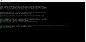

OK, nächste Herausforderung:
das Microsoft Image muss ich mir über das terminal installieren
Habe noch nie über SSH auf die Synology zugegriffen, daher habe ich das erstmal installiert. Zugriff klappt auch.
Wenn ich mich dann anmelde (Admin-Berechtigungen) und den Befehl "docker pull mcr.microsoft.com/mssql/server" eingebe, bekomme ich folgende Meldung
Ulfhednir
26. Aug 2013
3.266
925
Fehlende Rechte... das Skript muss unter administrativen Rechten ausgeführt werden. Du kannst den Einzeiler auch einfach über den Aufgabenplaner ausführen , dann einfach den Benutzer root auswählen.
In der Shell musst du sudo voranstellen.
docker run -e "ACCEPT_EULA=Y" -e "MSSQL_SA_PASSWORD=yourStrong(!)Password" -e "MSSQL_PID=Evaluation" -p 1433:1433 --name sqlpreview --hostname sqlpreview -d mcr.microsoft.com/mssql/server:2022-preview-ubuntu-22.04

Unabhängig davon das jetzt das Thema wechselt mal die Frage in den Raum geworfen ob denn ein "telnet <IP> <port>" funktioniert(e). Erst dann braucht man sich Gedanken über Instanzen etc. machen.

Wenn man nicht möchte, das die Daten nach einem Neustart des Containers verschwinden sollte man ein Volume oder ein Directory auf der DS mounten, z.B. beim bei einem Volume im Run zusätzlich noch angeben
- v sqlserver_data:/var/opt/mssql
Dann wird die DB auch auf der Platte geschrieben ins Volume sqlserver_data (docker volume ls) geschrieben und nicht nur im Memory des Containers

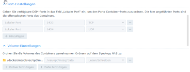

Ich hab dann das Image mit den Parametern über den Container Manager ausgeführt (also nicht mit SSH). Das Verzeichnis volume1/docker/var/opt/msssql/data is gemounted auf /var/opt/msssql/data, ACCEPT_EULA = Y, Port 1433, MSSQL_PID=developer
Jetzt habe ich scheinbar noch ein Berechtigungsproblem. Der Container startet kurz und bricht dann ab.
Folgender Fehler:

Wenn Du ein für den Msqlserver ein Verzeichnis auf der DS statt einem Volume mountest, braucht es die Rechte für den User 10001 (sudo chown 10001 <verzeichnis>) oder Du änderst die Verzeichnisrechte (sudo chmod -R 0777 <verzeichnis> =unsicherer)

Vielen Dank. Das hat geklappt. Ganz ehrlich, ich habe viel gelesen zum dem Thema, aber den Hinweis habe ich nirgendwo gefunden. Ich werde, wenn mal alles läuft, eine ausführliche Doku über jeden einzelnen Schritt dazu hier einstellen, um auch mal was in dieser Runde zurückzugeben.
Der SQL Server steht nun auf Grün. Leider bekomme ich immer noch keine Verbindung über das SQL Management Studio zum SQL Server.
Ich habe folgendes eingegeben:
Fehlermeldung:
Tommi2day

Schau doch mal in die Logs des Containers, ob da Fehler drin sind. Ich hatte z.B. am Anfang ein zu schwaches Passwort drin, wodurch der Container in einer Endlosschleife war. Mit 10+ Zeichen Gross, Kleinbuchstaben Zahl und Sonderzeichen ging es dann. Wobei ich nicht das Studio verwende. Evtl kannst Du was anderes probieren.
