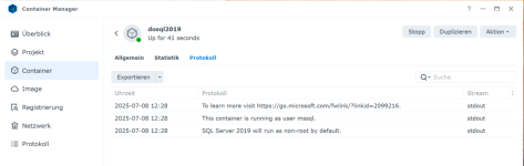

falls das Problem noch besteht - oder du damit wieder anfangen willst: ich habe auch 2 Tage damit verbracht Server:2022-latest zum Laufen zubringen.
Aus einer Eingebung habe ich einfach mal Server:2019-latest drüber installiert (nur YAML geändert) - und es lief alles sofort, wie wenn nichts gewesen wäre. Eventuell noch die vorhanden Dateien löschen. Achja, läuft bei mir auf einer Synology 224+
Bin auf der einen Seite froh, auf der anderen Seite auch sehr gefrustet wegen der verloren Zeit! Habe aber viel dazugerlernt :)
Vielleicht hilfts ja jemandem....
