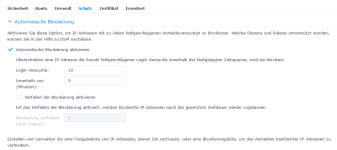

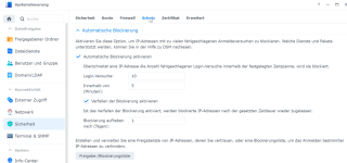

@Lexington, poste doch einfach mal einen Screenshot von dem, was du hier
eingestellt hast.

Da ist nichts anderes eingestellt. Ist deine Blockliste komplett leer oder fehlen ein paar Einträge?

Habe die Blockierliste eingeschaltet, bei 3 Anmeldeversuchen innerhalb von 3 Minuten.
Trotzdem werden diese nicht in die Liste aufgenommen :rolleyes:. Hmmmm hab keine Idee was da fehlt.
