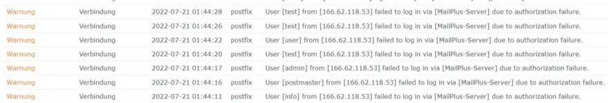

Es gibt mehrere Wege nach Rom ohne alle Ports öffnen zu müssen. Das ist prinzipiell schlecht. Schon am Router sollte möglichst viel abgefangen werden. Darum habe ich hinter den Router meines ISP noch den Synology-Router gehängt. Vom ISP-Router eine DMZ zum Synology-Router und der macht das Ganze. So sieht mein ISP auch "nur" den Router. Aber der Synology-Router lässt sich besser verwalten. Zudem bietet er ebenfalls mehrere VPN's an, so dass das VPN-Paket auf der DS nicht genutzt werden muss. Mit meiner Konfiguration kann ich die DS zwar von aussen erreichen, was für mich wichtig ist. Aber fremde Anmeldeversuche habe ich nur noch äusserst selten. Meistens betrifft es Mailplus. Werden aber auch ziemlich schnell geblockt, dank der Einstellungen. Es sind in meinem Falle offenbar auch allermeistens automatisierte Abfragen, siehe hier der letzte Versuch von vor 10 Tagen:
So schnell kann gar keiner User und Passwörter eingeben, da liegen ja nur zwischen 2 und vier Sekunden dazwischen. Die User gibts bei mir alle nicht natürlich. :unsure: Nachdenklich macht natürlich, dass sie damit trotzdem Erfolg haben müssen, denn sonst würden sie es ja nicht so versuchen...
