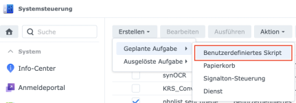

  1. Skript von HIER herunterladen
  2. ggf. entpacken und an einem Ort auf dem NAS speichern, wo nur du Zugriff hast (damit niemand unbefugtes das Skript ändert).
    Wir gehen davon aus, dass das Skript jetzt hier liegt: /volume1/homes/JohnDoe/update_blocklist.sh
  3. Jetzt gehst du zu Systemsteuerung ➜ Aufgabenplaner ➜ ErstellenGeplante AufgabeBenutzerdefiniertes Skript

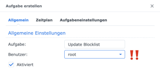

  4. Einen beliebigen Namen vergeben und den User root auswählen (der ist ganz oben in der Liste)

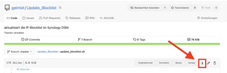

Entschuldige bitte die banale Frage, aber wie bist du beim Herunterladen genau vorgegangen❓
Sequoia
14. Dez 2017
1.026
92
74
Nein, geöffnet habe ich sie nicht. Nur mit Rechtsklick - Laden unter auf die Festplatte geladen und dann auf die Syno kopiert.
Kann es sein, dass du die Website gespeichert hast?
So sollte man es machen:
Sequoia
14. Dez 2017
1.026
92
74
Oha.. Wie peinlich. Ja, er hat die Webseite wohl gespeichert.
Ich habe auf der Seite, die Du verlinkt hast, das gemacht:
Und damit hatte er wohl die Webseite geladen...
