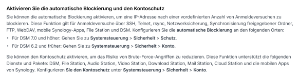

Und, wird bei dir eine IP gesperrt, wenn du dich an einem vorhandenen Konto zu oft angemeldet hast? Und bitte nicht wieder ein Screenshot, aus der Anleitung bin ich auch nicht schlauer geworden, die sagt nur, dass eine IP nach Anmeldeversuchen gesperrt wird, nicht, ob der Benutzername existieren muss dafür.

Ich verstehe euer Problem nicht. Ich habe eben zum Testen noch einmal die IP eines Gerätes gesperrt. Es ist damit kein Login mehr möglich. Noch nicht einmal ein Loginversuch wird von der DS noch aufgezeigt. Es wird sofort geblockt. Was will man mehr? Für welche Dienste dieser Block greift, steht in der Beschreibung #171. Wie bereits geschrieben ist es Ruhe mit den Logins. Auch unterschiedliche Dienste habe ich getestet. Somit ist es für mich geklärt, ob das Script und damit verbunden IP-Blockieren Sinn macht oder nicht. Ihr könnt es gerne anders machen oder lassen.
