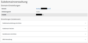

Die übergeordnete Domain wird nun nach Hause umgeleitet. Damit die Subdomains dem folgen können, müssen wir hier noch eine Einstellung vornehmen:
Es wird ein CNAME-Record angelegt, indem dort die Hauptdomain mit einem Punkt dahinter eingetragen wird.
Wieder zurück in der Übersicht der Subdomain sieht es dann so aus:

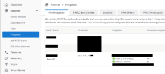

Jetzt haben wir die Domain und Subdomains zur Fritzbox umgeleitet. Die kann damit allerdings noch nicht wirklich etwas anfangen - und das eigentliche Ziel ist die DiskStation.
Außerdem nimmt die Fritzbox eventuelle Aufrufe über den Browser und das Internet noch nicht an. Hierfür müssen im nächsten Schritt folgende Ports freigegeben werden:
Damit es genau so aussieht, fügen wir erst das Gerät hinzu:
Dort wird die DS ausgewählt, sodass wir für diese eine Portweiterleitung einrichten können.
Neue Freigabe -> Portfreigabe -> Andere Anwendung -> TCP -> 443 -> Freigabe aktivieren -> OK.
Neue Freigabe -> Portfreigabe -> Andere Anwendung -> TCP -> 80 -> Freigabe aktivieren -> OK.
Den Port 80 brauchen wir, um auf der DS die SSL-Zertifikate für unser Vorhaben zu erstellen.
Jetzt werden die Ports für HTTP und HTTPS auf die DS umgeleitet.
