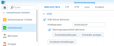

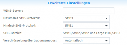

Dann gehen wir jetzt mal von SMB aus. Ist zwar aus meiner Erfahrung heraus unwahrscheinlich, da gerade ältere TVs nur DLNA unterstützen aber sei's drum.
  • Hast du einen User oder ein Passwort für die Herstellung einer Verbindung angegeben?
  • Falls ja, hat der User lesen/schreiben Rechte für die freigegebenen Ordner? Falls nein, ist es fast schon kurios das SMB angewandt wird
  • Du könntest auch mal die älteren SMB1 und SMB2 Profile im NAS aktivieren (s. Bild 1, 2)
  • Kannst du Fotos oder Musik über die gleiche Art der Verbindung wiedergeben?
  • Hast du Zugriff auf die Ordner wenn der Medienserver deaktiviert ist?
  • weiter unten kannst du mal den Cache leeren
  • hast du schon ein anderes Profil für deinen TV ausprobiert
  • vorletztes Bild ist NFS, sehr unwahrscheinlich, dennoch mal prüfen wie es konfiguriert ist
  • letztes Bild, alles aktiviert?
Ich denke das langt fürs erste :)
