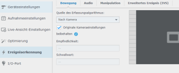

Sollte das hier sein.
Entscheidend dürfte auch die Einstellung "Keyframe Intervall anpassen" sein. Welchen Wert hast du hier?
Durchaus möglich, für eine zu kurze Aufnahme, könnten auch die Werte für die Motion Detection an sich sein. Wie sehen die bei dir aus?
Eine Erkennung läuft besser auf der Kamera. Wenn es auf der SS läuft wird diese damit beschäftigt, was bei einer Kamera aber nicht ins Gewicht fallen sollte.
Welches Modell hast du?

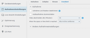

Sieht bei mir so aus, Ich habe auch nicht so viele Einstellmöglichkeiten wie du.
Ich habe die : Hikvision DS-2CD2145FWD-I (Black)
Ich habe zwar nicht wie du 30 Min abschneiden, habe "nur" 10 Min aber die macht er ja nicht mal ...

c0smo
08. Mai 2015
7.457
1.646
Deshalb ist das iframe bzw Keyframe Intervall wichtig und die fps der Kamera. Wie sind hier die Werte? Schau mal dazu direkt auf der Kamera.
