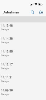

So ist das bei mir ... ich habe auf der SS aber jetzt auch mal den Wert 10 ... ist das richtig oder was meinst du soll ich machen ?
Edit : ich habe noch mal ein Bild hinzugefügt nachdem ich die Einstellung jetzt gemacht habe da kannst du sehen er macht es trotzdem noch.

Bei 30fps sollte der Wert für die iframes 60 betragen.
Wie sind denn die Werte für Vor- und Nachalarmzeit in der SS?

Erst mal möchte ich hier sagen , ganz großes Kino und vielen Dank dass du dir so viel mühe und Zeit nimmst mir zu helfen.
Ich habe Synology und auch Hikvision angesprochen und keiner war bereit mir wirklich zu helfen. Wie immer schiebt der eine es das auf den anderen.
Ich habe jetzt bei beiden erst mal auf 60 gestellt, also Kamera und SS, die Werte siehst du auf dem Bild.

So Ich hab das auch mal so getestet mit den Einstellungen doch leider ohne Erfolg.
