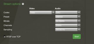

Ok, Du hast die "latest" Version, richtig? Kannst Du mir mal ein Screenshot von Deinen Einstellungen hier einsetzen?
Hab jetzt die 0.6.8 Version drauf...
TripleT78
26. Nov 2012
54
Danke, meinte aber die wie Du Video eingestellt im Restreamer hast und so... hab gerade mal noch was umgestellt, hab Camera auf Copy gesetzt, mal schauen ob es jetzt stabiler durchläuft...

Mache doch mal einen Screenshot von Restreamer.
Gruß Steffen
big_fauli
26. Dez 2014
15
Hier der Screenshot
Player startet und funktioniert!
SteffenT
16. Mrz 2007
53
Da sieht alles gut aus. Bei Surveillence Station hast Du das Streamen ausgeschaltet. Verstehe nicht das sich der Link nach der Trennung ändert. Ich mußte bei Surveillence Station immer nur einmal Stop und wieder Start drücken. Dann lief wieder alles. Nervte nur immer.
Tippe eher auf ein Problem bei Youtube. Habe im Moment aber auch keine Idee.
Gruß Steffen
