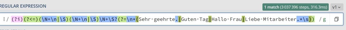

hier mal meine Regex
(?i)(?<=)(\N+\n|\S)(\N+\n|\S)\N+\S?(?=\n*(Sehr geehrte.|Guten Tag|Hallo Frau|Liebe Mitarbeiter.*\s))
Dieserfunktioniert auch bei meinem bisherigen längsten Betreff mit 5 Zeilen wobei ich eigentlich nur die Oberste Zeile benötigen würde, ich habe hier allerdings festgestellt dass der Tag automatisch durch synOCR??? gekürzt wird.

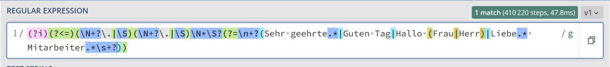

"Catastrophic Backtracking"
Hierzu nur kurz, Du musst einfach mal versuchen den Such Algorithmus zu vereinfachen, um die Systemlast zu reduzieren und die Performance zu steigern. Sie hierzu auch das wiki.
Versuche mal
(?i)(?<=)(\N+?\.|\S)(\N+?\.|\S)\N*\S?(?=\n+?(Sehr geehrte.*|Guten Tag|Hallo (Frau|Herr)|Liebe.* Mitarbeiter.*\s+?))
Die Steigerung ist schon sehr ordentlich.

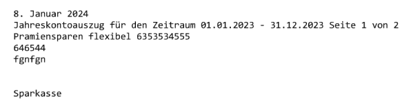

Bräuchte wieder Mal Unterstützung bei einer RegEx. Folgender Text wurde im PDF extrahiert:
8. Januar 2024
Jahreskontoauszug für den Zeitraum 01.01.2023 - 31.12.2023 Seite 1 von 2
Pramiensparen flexibel 6353534555

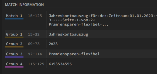

Mein tagname_RegEx sieht wie folgt aus, siehe auch regex101.com
tagname_RegEx: (?i)(Jahreskontoauszug)(?:.+)((?:19|20)\d{2})(?:.+\s+?)(Pr.miensparen flexibel)\s+?(\d{8,12})
Für meine Zwecke würde ich gerne aus diesem RegEx die vier Gruppen für den Dateinamen verwenden:

das geht, aber leider nicht in einer Regel, da wie beschrieben wir ja nur eine Kommandozeile haben und so zusammenhängende Suchbegriffe nicht ausgeben können.
Wenn die weiteren Treffer im Dokument, also Jahreskontoauszug und Prämiensparen flexibel keine festen / immer wiederkehrenden Begriffe sind, musst Du für die jeweils weitere Regeln ergänzen
Wichtig: Bitte unbedingt BEACHTEN. Bitte füge Dir mindestens eine weitere Subregel hinzu, die das Dokument eindeutig zuordnet, zB Kontonummer. Ansonsten matched die Regel bei Sparkasse immer, und produziert zu mindestens unnötig Fehlermeldungen.

Ich habe den debug-level von synOCR immer auf den Wert 2 gestellt und dabei dumpt synOCR ja auch den im PDF erkannten Text in eine .txt Datei.
Wenn ich dann in der Shell, auf der Synology, mittels des im Wiki aufgezeigten grep Kommandos, das RegEx auf die Datei loslasse, so findet der Befehl einen Treffer, wie erwartet.
grep -Pzi "(?i)(Pr.?miensparen\s+?flexibel)" "dump.txt"
Also kann es eigentlich nicht direkt am Inhalt der PDF bzw. am erkannten Text liegen, oder?
