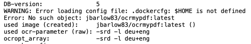

TSI
22. Apr 2022
Ich habe in der Log-Datei folgende Fehlermeldung (siehe Datei). Was mache ich falsch, bzw. wie kann ich das Problem beheben?
9.289
1.704
308
Warum macht man vom Inhalt eines Logs (Plain Text) einen Screenshot?
