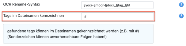

Hi @BlackAlpha
Ich habe vor jedem Tag ein Zeichen (# bei mir). Damit kann ich die Tags ganz gut auseinander halten.
Ich guck gleich nochmal, wo da die Einstellung ist.
Die Einstellung kenne ich, bringt mich bei der Benennung der Dokumente nach meinem seit Jahren genutzten Schema leider nicht weiter. Bei mir lauten die Dateien z.B. Rechnung - Mustermann - 2022-03-21 - Dienstleistung XY.pdf.
Ist quasi mein privates DMS im normalen Dateisystem des NAS. Natürlich müsste ich im Fall einer Rechnung den Grund (Dienstleistung, Artikel oder was auch immer) von Hand nachpflegen, aber wenn der vordere Teil bereits fertig ist, wäre das eine enorme Erleichterung.
Bin jetzt gerade unterwegs. Ich melde mich später nochmal und Versuche es dann besser zu erklären. ;)
Könnte ich, das stände dann jedoch auch vor dem ersten Tag also - Rechnung - Mustermann.....pdf.
Stimmt. Das sieht natürlich auch blöd aus. Es bleibt spannend.

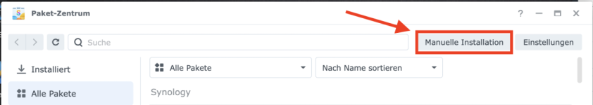

Hallo liebe Gemeinde, leider kann ich Synocr nicht downloaden. gibt es eine Schritt für schritt anleitung?
Hallo @geimist,
ich habe gerade ebenfalls versucht SynOCR herunterzuladen und erhalte die Meldung "SynOCR_DSM7_v1.2.0.spk Dateien haben ein ungültiges Format".
Diesen Link habe ich genutzt: https://geimist.eu/synOCR/synOCR_DSM7_latest.html
Sorry, bin aber relativ neu in Sachen NAS unterwegs.
Gruß, EuroPC
Hallo Stephan, ich bräuchte da wahrscheinlich noch ein wenig mehr Erklärungen zu. Ich weiss nicht was ich mit den Datein, die ich da für DSM7 runterladen kann, anfangen soll. Muss ich die irgendwie in meine synology NAS schieben? So auf dem Rechner kann ich die mit keinem Programm öffnen..sorry für die wahrscheinlich extremen Anfängerfragen
Reaktionen: EuroPC
@EuroPC & @Reco86
Paketzentrum ➜ Button "manuelle Installation"
PS:
Synology Paket "Docker" muss installiert sein.
PPS:
Schaut auch ruhig mal ins Wiki für die nächsten Schritte
