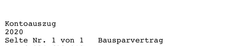

ich bin gerade dabei synocr einzurichten und scheite an vermutlich den einfachsten Sachen. Ich habe hier schon viel gelesen aber leider bin ich nicht zum gewünschten erfolg gekommen.
Ich habe mehrere Dokumente wo immer der Ausdruck "Kontoauszug *Jahr*" steht soll. Ich dachte ich löse es einfach mit
- searchstring: "Kontoauszug [[:digit:]]{4}"
Jedoch funktioniert es nicht. Den in OCR aufgelöst sieht es folgendermaßen aus:
Dokument 1:
Kontoauszug
2020
Dokument2:
Kontoauszug                       2018
Also einmal mit Zeilenumbruch und einmal mit 23 Leerzeichen. Habt ihr eine Idee wie man das lösen kann? Ich habe die Variante vom Post #2.031 schon versucht jedoch wäre das viel zu mühsam. Da ich nie weiß wie viele Leerzeichen vorhanden sind.
Ich habe mich dann etwas bei Regex eingelesen und mir das so zusammengebaut:
- searchstring: 'Kontoauszug\s*\K\d+'
Auf dieser weite konnte ich 2018 filtern aber nicht den Zeilenumbruch. Hier steck ich jetzt fest.

Vielleicht habe ich auch ein denk Fehler. Im erweiterten log schaut es so aus: CB8F7D6E-CE3E-4CDA-A358-F900E34EB112.jpeg

Kontoauszug\n2020, wenn hinter dem Kontoauszug kein Leerzeichen mehr kommt
AudiQ7
31. Mrz 2016
Mhhh, leider hat das auch nicht geklappt. Hab jetzt selber noch mehrmals probiert aber leider ohne erfolg.
Sonnst noch jemand eine Idee? Kann man irgendwie die OCR Erkennung schärfer stellen? Im Dokument steht ja auch hintereinander "Kontoauszug 2020" jedoch wird das mit einem Zeilenumbruch erkannt.

AudiQ7
31. Mrz 2016
Das Probier ich mal. Ich hatte eigentlich mit einem Konica Minolta auf 600dpi gescannt. Ich werd mir einen reinen Dokumenten Scanner besorgen. Danke vorerst. 👍

Meiner Beobachtung nach muss eine höhere Auflösung nicht unbedingt besser sein. Probiere einfach mal mit 300DPI und schwarzweiß.

Wow du hattest recht. Ich dachte umso besser die Auflösung um so besser das Ergebnis. Aber hab jetzt mit 200 und 300dpi ein viel besseres Ergebnis als mit 600dpi.
Nun funktionieren auch die Abfragen!(y)
