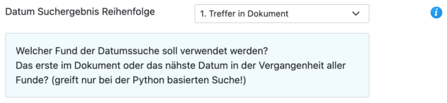

Andere Frage: Kann es sein das die Datumerkennung bei "1. Treffer im Dokument" angepasst wurde und nun nicht mehr das erste Datum, sondern das früheste nimmt?
Diese Einstellmöglichkeit gibt es seit der Version 1.3.0 durch die prima Datumsimplementierung von @Gthorsten.
Korrekt. Aber schau nochmal auf mein Beispiel. Ich hab "1. Treffer im Dokument" ausgewählt, es wird aber nicht das erste Datum im Dokument (23.08.22) genommen, sondern das zweite (19.07.2022).
Die Frage ist ja immer was das Skript in der Datei findet. Wenn du magst kannst du mir die Datei ja mal zusenden, also ohne die persönlichen Daten. Dann schaue ich mir das mal an. Oder lade sie bei Stephan hoch. Der leitet die an mich weiter.

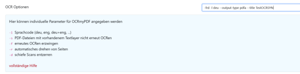

Aktuell gelingt es mir nicht ein PDF als PDF/A-2b Format (--output-type pdfa) inkl. Title (--title TestOCRSYN) zu erzeugen.
Lt. ocrmypdf - Hilfe sollte dies möglich sein.
Frage:
Können aktuell keine weiteren OCR-Optionen an ocrmyPDF übergeben werden oder muss hier auf eine spezielle Syntax geachtet werden?

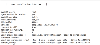

Was heißt das konkret? Werden keine Dateien erzeugt? Oder mit dem falschen Format? Was steht denn im Log?
Ich hab den output-type Parameter mit PDF/a selbst im Einsatz und das funktioniert ohne Probleme.
Es werden Dateien erzeugt, aber im falschen Format und nicht mit dem korrekten Titel.
Das Log sieht wie folgt aus:

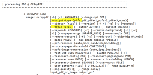

Also grundsätzlich werden von OCRmyPDF Dokumente im PDF-A Standard ausgegeben. Leider kommt es bei der Weiterverarbeitung durch die Pythonbibliothek PyPDF2 zu dem Fehler, dass die PDF-A Eigenschaft verloren geht. Dieses Verhalten ist dem Entwickler von PyPDF2 bekannt, wurde aber bisher leider nicht gefixt.
Wenn du darauf verzichten kannst, dass Tags und Autorname in die PDF geschrieben werden sollen, kannst du diesen Schritt mit folgendem Befehl im Terminal oder Aufgabenplaner überspringen lassen (die Änderung muss nach einem Update ggf. wiederholt werden):
/usr/syno/bin/synosetkeyvalue "/usr/syno/synoman/webman/3rdparty/synOCR/synOCR.sh" enablePyMetaData 0
