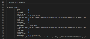

Sollte die Trennseite auch funktionieren wenn man doppelseitige Dokumente damit nutzt?
Folgendes Verhalten hab ich aktuell:
Versicherer A schickt mir ein beidseitig bedrucktes Dokument und Versicherer B schickt mir ein beidseitig bedrucktes Dokument. Ich nehme beide Dokumente, packe die Trennseite dazwischen und sag meinem Scanner: bitte beidseitig scannen.
Variante 1: die Trennseite ist nur auf der Vorderseite mit der Vorlage bedruckt -> nach dem synOCR durchlauf hat das PDF von Versicherer B als erste Seite die leere Rückseite vom Trennblatt.
Variante 2: die Trennseite ist beidseitig mit der Vorlage bedruckt. Dann erfolgt die Trennung wie erwartet. Während des synOCR durchlaufs wird aber eine komplett leere PDF Datei im Default-Ausgabeordner abgelegt. Ich denke das liegt daran das die trennfunktion nicht damit klar kommt das 2 mal direkt hintereinander eine Trennseite in der Eingangs-PDF vorkommt.
Das ist nur konsequent.
Mein Scanner (Brother ADS2600W) filtert zuverlässig leere Seiten aus, weshalb es bei mir auch nicht zu diesen Problem kommt. Eine alternative Leerseitenerkennung gibt es derzeit noch nicht (in synOCR). Das ist auch gar nicht so trivial, weil man nicht nur auf Text prüfen kann, sondern ggf. auch die Deckung inkl. Schwellwert auswerten muss.
Interessant.
Dass muss ich mir mal angucken und ggf. an der Logik dahinter feilen.

Ggf. hilft das: Beim, durch das doppelseitige Trennblatt, leer generierten Dokument ist scheinbar endPage < als startPage (der mittlere Part unten).
Ich hab noch nicht im Detail in den Code gekuckt, rein logisch ergibt das aber schon mal wenig Sinn. Vielleicht reicht das schon als einfacher check um den Aufruf von split_pages zu skippen.

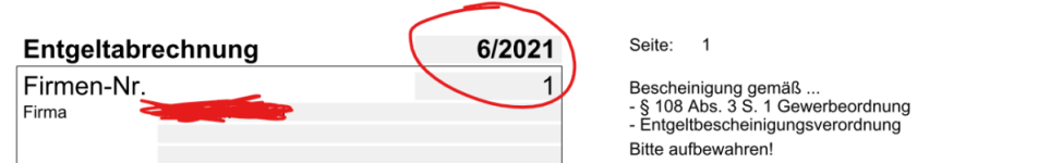

ich versuche gerade die ersten Schritte mit synOCR, um meine Gahaltsabrechnungen zu archivieren. Dabei stoße ich auch das Problem, dass der Parser mit der Montats/Jahresangabe im obersten Teil nicht klar kommt und statt dessen mein Eintrittsdatum in die Firma verwendet wird im späteren Dateinamen.
Wir bekommt man denn das hier sauber geparst?
Gibt es da Möglichkeiten?
Mir geht es primär am Ende um eine PDF-File Umbenennung entsprechend Monat/Jahr.
