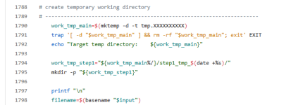

EDIT: Moment, da scheint etwas nicht zu stimmen. Ich hatte gerade einen Lauf mit 3 Dateien. Die ersten beiden wurden in den temp-Ordner geschoben und ein Backup gemacht. Allerdings lief keine Tag-Erkennung darüber, sodass diese jetzt quasi im Nirvana sind. Nur bei der letzten Datei lief das volle Programm drüber.
EDIT 2: Grad nochmal mit einem Run mit 2 mal derselben getestet. Scheinbar läuft die Tagerkennung in der aktuellen Beta tatsächlich nur für die letzte Datei los.
EDIT 3: Das Problem ist Zeile 1790 in main_1st_step:
Das Haupt-Temp-Directory wird nicht zentral einmal erstellt, sondern pro Datei jedes mal neu. 1790 muss also aus der Funktion main_1st_step, oder zumindest aus der while, raus.
Meine ursprüngliche Frage zur Reihenfolge bzgl. des Löschens der Originaldatei bleibt aber noch bestehen :D

Danke, dass du mir gleich den Fehler aufgezeigt hast. Das konnte natürlich nicht passen. Weil ich aber mit einer fast leeren Regeldatei getestet hatte, ist mir das nicht aufgefallen.
Ich hab es mit Version 1.3.99.7 gefixt.

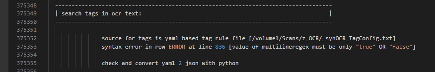

Btw hab ich im Log seit der aktuellsten Version immer diese Fehler:
Dabei verwende ich multilineregex bisher noch gar nicht im yaml.
Kannst du vernachlässigen. Das stammt von der YAML-Prüfung, sofern der Parameter nicht gesetzt ist.
