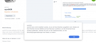

Ohje und Hallo,
ich glaube ich habe Mist gebaut. Ich nutze syncocr schon seit längerem und bin super zufrieden. Danke.
Aber ich bin auch ein neugieriger Mensch und habe auf 7.0 aktualisiert. Nach dem Update sagt mir der Paketmanager, dass er syncocr reparieren müsste. Doch das klappt nicht:
Kann man mir irgendwie helfen oder ist es zwecklos?
Danke.
Schöne Grüße
Sven
Ja, das ist schlecht für dich. Ich habe noch keine Lösung für eine Anpassung.
Sorry … :confused:
