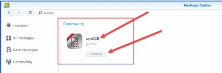

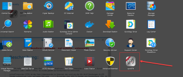

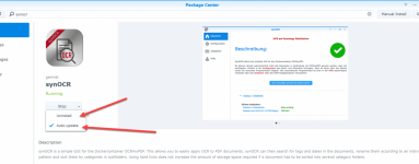

:unsure:
sehr eigenartig - da habe ich gerade keine Idee. Kannst du mal ein anderes Communitypaket testen (z.B. synOTR oder Ulitmate Backup [gerne eines der beiden, da sie eine gleich aufgebaute GUI haben])
Ich denke somit wird klarer, was ich meine (siehe Screenshots). Ich verstehe schon, dass ihr auch "Basic Fragen". Ich nutze Synology Server seit über 12 Jahren (sei DS207+ der Renner war ;)). Bis jetzt habe ich auch keine Community Apps verwendet. Eigentlich ist für mich SynOCR eine Ausnahme. Die App ist aber so genial, dass ich einfach schwach wurde...DSM_Menue.pngSynOCR_installed.pngSynOCT_OCR_installed.pngonly_uninstall_auto_update.png
Reaktionen: peterhoffmann
polonus
