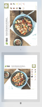

Tag zusammen. Ich habe seit ca. 2 Wochen (ist mir erst im Nachhinein aufgefallen) das Problem, dass Scans im querformat (also nicht richtig ausgerichtet) mit folgenden Parametern gescannt:
-srd -l deu --rotate-pages-threshold 5
Zwar korrekt gedreht werden, die ursprüngliche Ausrichtung des Dokuments bleibt aber erhalten (hoffe mit der Erklärung könnt ihr was anfangen).
Es wird also der Seiteninhalt "auf der Seite" um 90° gedreht, ohne dass die Ausrichtung der Seite verändert wird.
Ich hab mir jetzt nen Wolf in unterschiedlichsten Quellen gelesen, werde aber leider nicht schlauer.
Setup:
PDFs werden ungedreht und ohne OCR im Eingangsordner abgelegt.
Und da ein Bild ja mehr als 1000 Worte sagt...siehe die Anlage.
Oberes Bild --> So kommts aus dem Scanner
Unteres Bild --> Nach SynOCR
Für Hilfe dankbar:
Stefan
Log:
