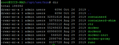

"which docker" liefert leider kein Ergebnis.
Ich habe nun per "find" einmal nach docker gesucht und es scheint in /opt/usr/bin zu liegen:
Hinter deinem Link sehe ich eine Datei - es scheint eine Art Skript oder Makefile zu sein. Leider habe ich keine Ahnung, wie ich das ausführe - kann ich das einfach auf der Shell aufrufen oder muss ich das anders machen?
Dann ist deine Installation nicht mit in die PATH-Variable aufgenommen. Ok, also unter /opt/usr/bin/docker
Ich muss das Paket etwas anpassen und melde mich dann nochmal.

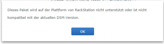

Vielen Dank für die schnelle Hilfe. Ich habe nun das vorkompilierte ARM-Image als Container erzeugt und versucht dein SPK zu installieren.
Leider bekomme ich dabei folgende Meldung:
Meine RS819 hat folgende DSM-Version: DSM 6.2.3-25426 Update 3
Folgende Datei habe ich genutzt: synOCR_master_latest_(2021-03-20_12-48)_d2a2ee2.spk
Was mache ich falsch?
Sorry, da hatte ich noch was übersehen. Bitte nochmal probieren.
Bitte in der GUI auch dein ARM64-Image auswählen!

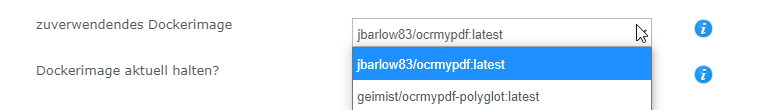

Leider sehe ich in der Image-Auswahl das ARM64 Image nicht (müsste dennischancs/ocrmypdf:latest) sein:
Ich habe es dann trotzdem versucht und bekomme laut Log einen Fehler. Hier das Log: Was geht dort schief?
