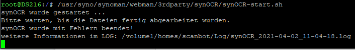

  • Funktioniert es über den Button auf der Statusseite in der GUI?
  • Bitte mal auf der Shell oder Aufgabenplaner nur diesen Pfad testen (vor allem auch nichts danach! [Leerzeichen ect.]):
    /usr/syno/synoman/webman/3rdparty/synOCR/synOCR-start.sh
hatte aber jetzt mal direkt über die Shell beide Varianten (synOCR.sh 3 bzw. synOCR-start.sh) getestet, um das Fehlerprotokoll zu sehen. Bzw. man sieht ja dann auch auf der Shell wie er alle Tag-Regeln durchgeht und -prüft (Klasse sieht das aus!).
Ich habe leider noch nicht ganz verstanden, ob du von einem Test vor- oder mit dem Problem getestet hast.
Über die GUI startet es zwar, bleibt aber hängen und findet die Tags-Datei offenbar nicht.
Hier das Log:

ERROR at line 606: yamlcheck=$(yq v "${taglist}" 2>&1)
ERROR-Message: [31m11:05:16 main [ERRO][0m yaml: invalid trailing UTF-8 octet
ERROR at line 606: yq v "${taglist}" 2>&1
| synOCR exit with ERROR! |
cheers,
abrocksi
Muss ich ggf. eine andere Codierung im Texteditor einstellen, weil hier jetzt UTF-8 auftaucht?
