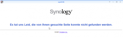

Hoi Zusammen,
Habe meine synOCR Instanz scho länger nicht mehr verwendet - wurde aber immer alles aktualisiert.
Nun wollte ich diese heute verwenden aber erhalte beim öffnen von synOCR folgende Fehlermeldung:
Habe bereits eine Re-Installation durchgeführt. Leider mit dem gleichen Ergebnis.
Docker läuft auch auf dem System und alle anderen Apps funktionieren
Installiert wurde die Version 1.1.1
DSM: 6.2.4
DS 920+ / 18 GB Ram
Ist dies Jemanden bekannt?
Besten Dank für eure Mithilfe!
geimist
04. Jan 2012
5.594
1.439
234
  • Im DSM unter Systemsteuerung/Sichereit im Reiter Sicherheit den Haken bei "Schutz gegen Cross-Site-Request-Forgery-Attacken verbessern" setzen, falls noch nicht geschehen.
  • Berechtigung für synOCR beim User vorhanden?
    • und nicht an der Rechten der Systemgruppen gespielt?

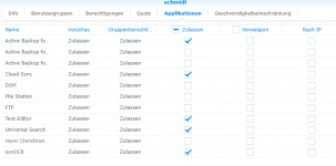

Schmidij_ch
24. Jan 2017
Hallo geimist
Ja der Haken war bereits gesetzt und der Benutzer besitzt dir Rechte:
Nicht das ich wüsste....
Ah, nach der Fehlermeldung, lande ich direkt wieder auf der Syno-Anmeldemaske - Meldung "Verbindung abgelaufen"
Habe gerade festgestellt, wenn ich über die IP direkt auf die Syno zugreife - funktioniert alles ohne Probleme -.-
nur über den nginx - Proxy treten diese Szenarien auf?
geimist
04. Jan 2012
5.594
1.439
234
Stimmt, das gab es schonmal beim Aufruf über den ReverseProxy. Leider habe ich keine Ahnung, warum das so ist. Das betrifft wahrscheinlich auch andere Drittpakete mit der gleichen Art der Authentifizierung.
