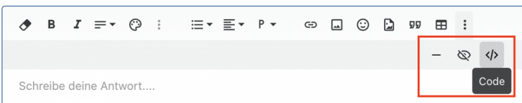

Bitte Code auch beim Posten entsprechend kennzeichnen (YAML auswählen). Zum einen kann man es schlecht lesen und zum anderen gehen Syntaxfehler so z.T. unter.
