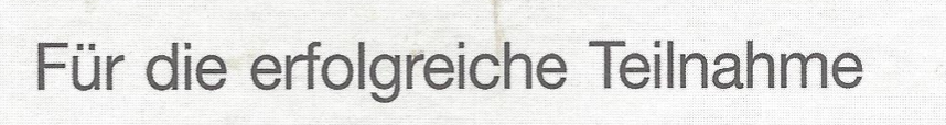

Das ist mein Scan:
Wenn ich diese EINE ZEILE markiere, kopiere und einfüge, sieht es nun wie folgt aus:
FürdieerfolgreicheTeilnahme
Viele Absätze, viele Leerzeichen, aber keine Leerzeichen wo sie hingehören :(

Wie gesagt: Das ist ja kein Problem von synOCR, sondern von OCRmyPDF.
Welches Image nutzt du jetzt?
Welche OCR-Parameter?
Du kannst mir gern ein Log und wenn du möchtest, auch die Quelldatei hochladen (Link in meiner Signatur).

Ist das nur bei diesem Dokument so, oder auch bei anderen?
Schon mal einen anderen PDF-Viewer versucht?
Ist das ein gescanntes Dokument, oder enthielt das schon vor der synOCR-Verarbeitung digitalen Text? Dann mal den Parameter -s durch -f ersetzen, was eine komplette Neuerkennung erzwingt.

das ist ein gescanntes Dokument, welches noch kein OCR bekommt hat.
Tatsächlich klappt es mit dem Adobe Reader tadellos.
Hatte unter macOS "Vorschau" verwendet. Da kommt es zu Problemen
