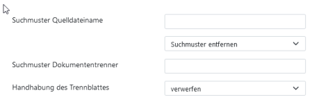

Zum einen werden mit SynoOCR die Dateien nicht inplace überschrieben, auch wenn ich das Umbennenungsmuster entferne, zum anderen wird OCR ausgeführt bei Dateien die schon von ocrmypdf behandelt wurden.
Wie kann ich as mit SynOCR realisieren?
Im Changelog ist schon die Version 1.3 zu finden mit inotify support. Gibt es schon eine Beta oder ähnliches?
Mit einem Präfix oder Suffix, den du entfernen lässt (Schalter in der GUI) kannst du auch den Inputordner als Outputordner verwenden. Wenn die Dateien erneut abgearbeitet werden, hast du möglicherweise noch ein weiteres Profil aktiv.
Passen die Einstellungen so? Das scheint jetzt auch zu klappen mit dem Überschreiben.
Nein. Die Originaldateien brauchen z.B. einen Präfix, d.h. nur die Dateien mit diesem Muster werden verarbeitet. Dadurch, dass du dieses Muster entfernst, werden sie nicht erneut verarbeitet. Ein Beispiel: Dein Scanner beginnt jeden Datei mit dem Begriff SCAN_ und dann eine laufende Nummer, z.B. SCAN_01234.pdf. Nach dem Verarbeiten heißst sie dann nur noch 012345.pdf
Das war vorher bei meiner Ausführung in Windows nicht so.
synOCR übernimmt das komplette Dateihandling. Das läuft ein wenig anders, also nativ mit OCRmyPDF.
Kann ich auch die original Datei löschen lassen? Und wenn ja wie?
Alle Originaldateien werden in das Backupverzeichnis verschoben. Lass einfach das Backupverzeichnis leer oder verwende als Ziel den Papierkorb.
