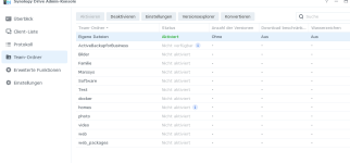

Ich nutze Drive als backup für meine Handybilder. Aber Versionierung ist aus. Siehe Anhang.
