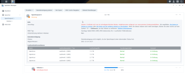

Synology 918+ im readonly; Hardware fehlerfrei; alle Daten verfügbar, NICHT REPARABEL(?!?)

Zunächst einmal vielen Dank an alle hellfenden, besonders bonnma und Benares.
Habe es so gemacht, jetzt wird das System komplett als OK erkannt, kann aber trotzdem nicht in den Read/ Write - Zustand zurück versetzt werden 😭:
Hat dazu jemand eine Idee??

Mmh, da bin ich jetzt auch überfragt. Ich weiß nur, dass es das Thema schon öfter gab (z.B. hier), aber ich selbst hatte das noch nie.
Vielleicht machst du besser doch ein Ticket beim Synology-Support auf.
