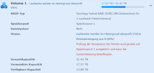

Es ist aber EXTREM langsam.
Mitlerweile ist das Laufwerk 3 als kritisch vermerkt.
Beim Resourcen-monitor wird das "Volume" durchgehend bei 100% angezeigt.
Der Status des Volume 1 ist:
Soll ich es jetzt riskieren, die Festplatte zu tauschen?
Wenn die Syno weiter im dem Tempo arbeitet und es mit dem Laufwerk nicht besser wird, dann erleben meine Enkel den fertigen rebuild...
Aber ich wüsste sonst auch nicht wo ich ansetzen sollte...

admin@ZK-Server:/$ sudo -i smartctl -a -d sat /dev/sdc
smartctl 6.5 (build date Mar 2 2021) [x86_64-linux-4.4.59+] (local build)
Copyright (C) 2002-16, Bruce Allen, Christian Franke, www.smartmontools.org
=== START OF INFORMATION SECTION ===
Model Family: Seagate Exos X16
Device Model: ST12000NM001G-2MV103
Serial Number: WL20V6B3
LU WWN Device Id: 5 000c50 0ecf4545e
Firmware Version: SN03
User Capacity: 12,000,138,625,024 bytes [12.0 TB]
Sector Sizes: 512 bytes logical, 4096 bytes physical
Rotation Rate: 7200 rpm
Form Factor: 3.5 inches
Device is: In smartctl database [for details use: -P show]
ATA Version is: Unknown(0x0fe0) (minor revision not indicated)
SATA Version is: SATA >3.2 (0x1ff), 6.0 Gb/s (current: 6.0 Gb/s)
Local Time is: Thu Jan 25 12:35:34 2024 CET
SMART support is: Available - device has SMART capability.
SMART support is: Enabled
SMART overall-health self-assessment test result: PASSED
General SMART Values:
Offline data collection status: (0x82) Offline data collection activity
was completed without error.
Auto Offline Data Collection: Enabled.
Self-test execution status: ( 0) The previous self-test routine completed
without error or no self-test has ever
been run.
Total time to complete Offline
data collection: ( 567) seconds.
capabilities: (0x7b) SMART execute Offline immediate.
Auto Offline data collection on/off support.
Suspend Offline collection upon new
command.
Offline surface scan supported.
Self-test supported.
Conveyance Self-test supported.
Selective Self-test supported.
SMART capabilities: (0x0003) Saves SMART data before entering
power-saving mode.
Supports SMART auto save timer.
Error logging capability: (0x01) Error logging supported.
General Purpose Logging supported.
Short self-test routine
recommended polling time: ( 1) minutes.
Extended self-test routine
recommended polling time: (1089) minutes.
Conveyance self-test routine
recommended polling time: ( 2) minutes.
SCT capabilities: (0x70bd) SCT Status supported.
SCT Error Recovery Control supported.
SCT Feature Control supported.
SCT Data Table supported.
SMART Attributes Data Structure revision number: 10
ID# ATTRIBUTE_NAME FLAG VALUE WORST THRESH TYPE UPDATED WHEN_FAILED RAW_VALUE
1 Raw_Read_Error_Rate 0x000f 100 100 044 Pre-fail Always - 2064
3 Spin_Up_Time 0x0003 099 099 000 Pre-fail Always - 0
4 Start_Stop_Count 0x0032 100 100 020 Old_age Always - 2
5 Reallocated_Sector_Ct 0x0033 100 100 010 Pre-fail Always - 0
7 Seek_Error_Rate 0x000f 100 253 045 Pre-fail Always - 1042
9 Power_On_Hours 0x0032 100 100 000 Old_age Always - 12
10 Spin_Retry_Count 0x0013 100 100 097 Pre-fail Always - 0
12 Power_Cycle_Count 0x0032 100 100 020 Old_age Always - 2
18 Head_Health 0x000b 100 100 050 Pre-fail Always - 0
187 Reported_Uncorrect 0x0032 100 100 000 Old_age Always - 0
188 Command_Timeout 0x0032 100 253 000 Old_age Always - 0
190 Airflow_Temperature_Cel 0x0022 074 049 040 Old_age Always - 26 (Min/Max 26/26)
192 Power-Off_Retract_Count 0x0032 100 100 000 Old_age Always - 0
193 Load_Cycle_Count 0x0032 100 100 000 Old_age Always - 4
194 Temperature_Celsius 0x0022 026 040 000 Old_age Always - 26 (0 20 0 0 0)
197 Current_Pending_Sector 0x0012 100 100 000 Old_age Always - 0
198 Offline_Uncorrectable 0x0010 100 100 000 Old_age Offline - 0
199 UDMA_CRC_Error_Count 0x003e 200 253 000 Old_age Always - 0
200 Pressure_Limit 0x0023 100 100 001 Pre-fail Always - 0
240 Head_Flying_Hours 0x0000 100 253 000 Old_age Offline - 0h+03m+01.127s
241 Total_LBAs_Written 0x0000 100 253 000 Old_age Offline - 0
242 Total_LBAs_Read 0x0000 100 253 000 Old_age Offline - 2064
SMART Error Log Version: 1
No Errors Logged
SMART Self-test log structure revision number 1
No self-tests have been logged. [To run self-tests, use: smartctl -t]
SMART Selective self-test log data structure revision number 1
SPAN MIN_LBA MAX_LBA CURRENT_TEST_STATUS
1 0 0 Not_testing
2 0 0 Not_testing
3 0 0 Not_testing
4 0 0 Not_testing
5 0 0 Not_testing
Selective self-test flags (0x0):
After scanning selected spans, do NOT read-scan remainder of disk.
If Selective self-test is pending on power-up, resume after 0 minute delay.
admin@ZK-Server:/$ sudo -i smartctl -a -d sat /dev/sdd
Model Family: Western Digital Red
Device Model: WDC WD40EFZX-68AWUN0
Serial Number: WD-WX22DB0ADCXV
LU WWN Device Id: 5 0014ee 213e0f504
Firmware Version: 81.00A81
User Capacity: 4,000,787,030,016 bytes [4.00 TB]
Rotation Rate: 5400 rpm
ATA Version is: ACS-3 T13/2161-D revision 5
SATA Version is: SATA 3.1, 6.0 Gb/s (current: 6.0 Gb/s)
Local Time is: Thu Jan 25 12:35:39 2024 CET
Offline data collection status: (0x00) Offline data collection activity
was never started.
Auto Offline Data Collection: Disabled.
been run.
data collection: (41640) seconds.
capabilities: (0x11) SMART execute Offline immediate.
No Auto Offline data collection support.
command.
No Offline surface scan supported.
No Conveyance Self-test supported.
No Selective Self-test supported.
power-saving mode.
recommended polling time: ( 443) minutes.
SCT capabilities: (0x303d) SCT Status supported.
SMART Attributes Data Structure revision number: 16
1 Raw_Read_Error_Rate 0x002f 200 200 051 Pre-fail Always - 0
3 Spin_Up_Time 0x0027 222 219 021 Pre-fail Always - 3891
4 Start_Stop_Count 0x0032 100 100 000 Old_age Always - 97
5 Reallocated_Sector_Ct 0x0033 200 200 140 Pre-fail Always - 0
7 Seek_Error_Rate 0x002e 200 200 000 Old_age Always - 0
9 Power_On_Hours 0x0032 073 073 000 Old_age Always - 19798
10 Spin_Retry_Count 0x0032 100 253 000 Old_age Always - 0
11 Calibration_Retry_Count 0x0032 100 253 000 Old_age Always - 0
12 Power_Cycle_Count 0x0032 100 100 000 Old_age Always - 96
192 Power-Off_Retract_Count 0x0032 200 200 000 Old_age Always - 39
193 Load_Cycle_Count 0x0032 200 200 000 Old_age Always - 131
194 Temperature_Celsius 0x0022 124 110 000 Old_age Always - 26
196 Reallocated_Event_Count 0x0032 200 200 000 Old_age Always - 0
197 Current_Pending_Sector 0x0032 200 200 000 Old_age Always - 0
198 Offline_Uncorrectable 0x0030 100 253 000 Old_age Offline - 0
199 UDMA_CRC_Error_Count 0x0032 200 200 000 Old_age Always - 0
200 Multi_Zone_Error_Rate 0x0008 200 200 000 Old_age Offline - 0
No Errors Logged
Num Test_Description Status Remaining LifeTime(hours) LBA_of_first_error
# 1 Short offline Completed without error 00% 19763 -
# 2 Short offline Completed without error 00% 19693 -
# 3 Short offline Completed without error 00% 19645 -
# 4 Short offline Completed without error 00% 19597 -
# 5 Short offline Completed without error 00% 19525 -
# 6 Short offline Completed without error 00% 19477 -
# 7 Short offline Completed without error 00% 19429 -
# 8 Short offline Completed without error 00% 19357 -
# 9 Short offline Completed without error 00% 19309 -
#10 Short offline Completed without error 00% 19261 -
#11 Short offline Completed without error 00% 19189 -
#12 Short offline Completed without error 00% 19142 -
#13 Extended offline Completed without error 00% 19127 -
#14 Short offline Completed without error 00% 19094 -
#15 Short offline Completed without error 00% 19022 -
#16 Short offline Completed without error 00% 18974 -
#17 Short offline Completed without error 00% 18926 -
#18 Short offline Completed without error 00% 18854 -
#19 Short offline Completed without error 00% 18806 -
#20 Short offline Completed without error 00% 18758 -
#21 Short offline Completed without error 00% 18686 -
JP3112
20. Nov 2020
42
Selective Self-tests/Logging not supported
admin@ZK-Server:/$ sudo -i smartctl -a -d sat /dev/sde
Device Model: WDC WD40EFRX-68N32N0
Serial Number: WD-WCC7K6XALXSC
LU WWN Device Id: 5 0014ee 2bcbe3aa0
Firmware Version: 82.00A82
Local Time is: Thu Jan 25 12:35:46 2024 CET
was never started.
been run.
data collection: (42720) seconds.
command.
power-saving mode.
recommended polling time: ( 453) minutes.
recommended polling time: ( 5) minutes.
3 Spin_Up_Time 0x0027 211 165 021 Pre-fail Always - 4450
4 Start_Stop_Count 0x0032 100 100 000 Old_age Always - 399

Platte1 (sda) ist bei ID1 und ID200 auffällig und der nächste Kandidat für einen Plattentausch.
Reaktionen: dil88
14.874
6.666
569
HDD1: WD-WCC4E1VKACSK
1 Raw_Read_Error_Rate 0x002f 200 200 051 Pre-fail Always - 248
200 Multi_Zone_Error_Rate 0x0008 200 200 000 Old_age Offline - 16
HDD2: WD-WCC4E3NF19D0
keine Fehler
HDD3: Serial Number: WL20V6B3
HDD4: WD-WX22DB0ADCXV
keine Fehler
HDD5: WD-WCC7K6XALXSC
keine Fehler
HDD6: WD-WCC7K0FAV0LK
keine Fehler
HDD7: ZHZ61XFF
keine Fehler
HDD8: ZHZ6BN0Y
keine Fehler
Ist HDD 3 wirklich die neue HDD, siehe Seriennummer?
dil88
03. Sep 2012
31.058
2.565
829
HDD 3 ist 'ne Seagate Exos, die haben ja immer ID 1 und 7 > 0. Die ist laut SMART-Werten ja erst 12h gelaufen.
14.874
6.666
569
Danke, das habe ich übersehen, ok, die ist in Ordnung.
JP3112
20. Nov 2020
42
Nein, die Austauschplatte (Platte 3) ist eine Refubished Platte mit einem Jahr Garantie.
Platte 7 und 8 waren ebenso gebrauchte Platten mit denen ich gute Erfahrungen gemacht hatte.
Und die Gefahr, das mir mehr als eine Platte aus verschiedenen Batches innerhalb einer Woche kaputt gehen könnten erschien mir eher gering.
Dann schau ich schon mal nach Ersatz für Platte 1, allerdings würde ich das Array gerne erst rebuilden und dann die Platte tauschen, sonst muss ich alles neu aufsetzen und einige, zwar nicht essenzielle, Daten würden verloren gehen. Wäre nicht der Weltuntergang aber trotzdem ärgerlich.
Und dass das DSM nicht mehr läd sollte ja eigentlich nichts mit den Platten zu tun habe, oder?
Oder braucht die DS dafür das Array?
14.874
6.666
569
HDD1 auf keinen Fall jetzt ziehen, erst wenn der Rebuild durch ist.
Das DSM läuft auf dem Array, wenn das defekt ist, kann das schon sein.
14.184
3.964
488
Der DSM liegt als Raid1 über allen internen Platten in einer anderen Partition, unabhängig von der Aufteilung in Speicherpools.
Also ja, er braucht das Raid-Array.
JP3112
20. Nov 2020
42
Okay, aber soweit ich das beurteilen kann läuft der Rebuild ja nicht, ich kann über ssh auch nicht auf das Volume zugreifen.
Und ich kann auch nicht im DSM nachschauen, was los ist, da es nicht erreichbar ist.
Und jetzt?
Nur um sicher zu gehen:
Wenn das Laufwerk 3 im DSM genannt wird, dann sitzt es DEFINITIV in Slot 3, oder?
Nicht, das ich jetzt die Falsche Platte entfernt habe und bspw. SDA Platte 3 war und ich jetzt die falsche Platte getauscht habe.
Vielen Dank übrigens für eure Mühe und Hilfe!
