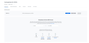

Blöde, wo müsste ich denn da bei meiner DS413j anfangen: 6.0-7321 und dann alle bis 6.2.4-25556-6, das sind dann 103 Dateien?

Synology sagt 3 Dateien
6.0-7321
6.2.4-25556
6.2.4-25556 Update 6
13.347
5.605
524
Danke, habs jetzt auch gefunden

Ja, habe meinen Screenshot nochmal aktualisiert. Hat vorhin irgendwie nicht so hingehauen :D
