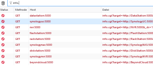

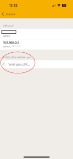

Ich hab die Apps "DSFinder", "DScam" und DSfile" schon länger nicht benutzt, aber jetzt habe ich festgestellt, dass ich via WLAN in meinem Heimnetzwerk
nicht mehr auf das NAS zugreifen kann.
Meine DS220+ hat eine fixe IP und ist per Dualbond im Heimnetzwerk. Funktioniert auch alles und ich kann mich im LAN über den PC anmelden.
Nicht aber über mobile Geräte via WLAN.
Quickconnect funktioniert aber schon auf den mobilen Geräte wie iPhone und iPad.
Wo liegt der Hund begraben?
Ich hab schon alle Einstellungen überprüft und neu gestartet.
Danke!

Bist mit einem WLAN im gleichen Netz wie dein LAN ?
kommst mit dem Handy denn auf die DSM Weboberfläche?

Ja, gleiches Netz, gleiches Subnet, nur ein Router.
Hat ja bisher klaglos funktioniert. Gestern hatten wir einen Stromausfall, möglicherweise hats da was zerschossen.
Und während ich diese Zeilen schreibe, hab ich das NAS neu gestartet und wieder versucht, lokal auf das NAS zuzugreifen.
Plötzlich funktioniert es wieder!?
Den Neustart hatte ich schon 2x hinter mir. Allerdings habe ich heute eine *.dss Sicherung vom März draufgespielt und noch nicht neu gestartet.
Möglicherweise lags daran.
Jedenfalls danke für eure Mithilfe!
EDIT:
Jetzt wirds kurios!
Nachdem jetzt alles auf dem iPhone funktioniert, habe ich auch das iPad kontrolliert.
Und plötzlich geht dort nichts mehr. Findet mein NAS nicht mehr, IP geht auch nicht über den Browser und Home Assistant, das auf einer VM läuft, klarerweise auch nicht.
Ich bin ratlos!

Irgendwas passt nicht. Ich hab schon alles kontrolliert, alle IPs stimmen, hab den Router neu gestartet, den managed switch, das NAS...
Ich bin ja nur auf den Fehler gestossen, weil Home Assistant auf einer VM auf dem NAS läuft und vom iPhone nicht erreichbar war.
Von extern schon.
Jetzt funktioniert auf dem iPhone alles wie es soll, ich komme auf Home Assistant und aufs NAS.
Auf dem iPad dagegen kam ich nach mehrmaligem Rücksetzen und Neustarts wieder auf das NAS, aber nicht auf Home Assistant.
Also HA neu installiert, neu gestartet usw. und siehe da: Jetzt plötzlich funktioniert HA wieder.
Dafür komm ich aber nicht mehr auf das NAS. Egal ob über DS-file oder via Browser.
DNS-Server schon zigmal gewechselt, alle Settings überprüft, ping passt usw.
Es ist zum Verzweifeln!
Edit:
Nach einem halben Tag Fehlersuche, zig Neustarts von Router, NAS, VM, iPhone und iPad sowie allen möglichen Konstellationen von IP-Zuweisungen und DNS-Servern hab ich nun der Fritz-Box manuelle DNS-Server verpasst und nicht die des Internetanbieters genommen (das wäre die default Einstellung).
Alles neu gestartet und nun bin ich mit allen Geräten auf Anhieb im NAS und auf der VM mit Home Assistant.
