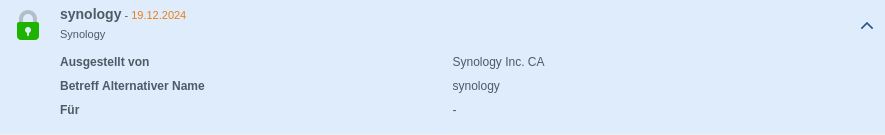

habe das Problem das sich das Synology Zertifikat nicht erneuern lässt.
DS 718+ - DSM 6.2.4-25556 Update 7 - die Ports (443, 80) sind offen.
Wenn ich mit rechtsklick auf "Zertifikat erneuern" gehe,
bekomme ich nur die Möglichkeit eine zip Datei herunter zu laden.

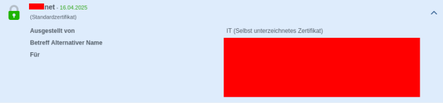

Habe noch ein selbst unterzeichnetes Zertifikat als Standartzertifikat eingerichtet.
habt ihr einen Rat für mich, oder sollte ich noch warten und wenn es sich nicht automatisch erneuert einfach löschen??
Bin auch schon auf diese Tatsache gestoßen, an allen meinen DS, fünf an der Zahl, selbiges Verhalten. Der Inhalt dieser Zip Datei ist aber auch für nichts zu gebrauchen.
Das verhält sich aber nur beim Synology Zertifikat, welches von Anfang an mitgegeben wird, weil sonst bestimmte Dinge nicht funktionieren würden.
EDIT: Bin dem aber nicht weiter nachgegangen, da ab dem Moment wo man ein Zertifikat für eine eigene Domain erstellt hat, wird dieses nicht mehr benötigt.

es wird immer seltsamer:
syno-letsencrypt renew-all -vv
DEBUG: Issuer name of certificate. [Synology Inc.]->[/usr/syno/etc/certificate/_archive/tv96i0/cert.pem]
DEBUG: certificate is not issued by Let's encrypt. [/usr/syno/etc/certificate/_archive/tv96i0/cert.pem]
8.953
3.795
344
Ist ja logisch, das Zertifikat stammt ja nicht von LE, das wird von Synology selbst erstellt.
ah, das war mir nicht bewußt.
Habe ich denn Nachteile wenn ich das Synology-Zertifikat verliere??
Habe ja ein selbst unterzeichnetes Zertifikat als Standartzertifikat eingerichtet.

Nein, so wie ich das eben mal gelesen habe nicht. Ich habe es auch schon mal versehentlich gelöscht, da passierte nichts. Habe es mir dan einfach von einer anderen DS exportiert und dort wo es weg war importiert. Aber Notwendig war es nicht, hatte länger gedauer bis ich auf die Idee kam es von einer anderen zu holen. Aber neu erstellen konnte man es auch nicht mehr.
Synology selbst mach auch, zumindest ich habe nichts gefunden, niergendwo einen Hinweis , wofür wozu und wie damit umgehen.
Erstelle Dir ein LE Zertifikat für Deine Domain , mache es zum Standard Zertifikat und alles ist gut, am besten läßt Du Dir gleich ein Wildcard Zertifikat ausstellen fall Du mal auch eine Subdomain brauchst.

Nein nicht. Das ist eh ein Fallback Zertifikat was genutzt wird, wenn keine anderes mehr da ist.
Wird von den meisten Browsern eh als unsicher angesehen, weil die die Synology CA nicht kennen.
