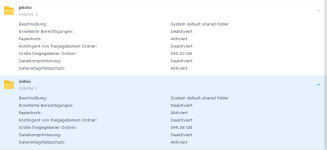

ich möchte gern die auf meiner Synology DS218+ abgelegten Fotos und Videos über KODI / Fire TV Stick auf meinem Fernseher ansehen. Nach diversen Recherchen in Foren und auf YouTube bin ich immer noch nicht weiter. Ganz so schwer kann das ja eigentlich nicht sein und ich kann mir vorstellen, dass viele das gleiche Setup haben.
Kurz zum aktuellen Stand: Die Fotos liegen im Ordner photo die Videos im Ordner video. Einstellungen siehe Screenshot 01.
In den Dateidiensten habe ich erstmal SMB und NFS aktiviert, um zu schauen was (besser) funktioniert. Die NFS-Berechtigungen sind gemäß Screenshot 02 gesetzt. In den Ordnerberechtigungen hat der admin Lese/Schreib-Zugriff.
KODI habe ich per sideload auf dem AFTV installiert und über Bilder --> Bilder hinzufügen... --> nach einer neuen Quelle suchen habe ich beides ausprobiert. 1. SMB: mir wird die NAS angezeigt (Screenshot 03), ich kann sie aber nicht auswählen. Bei einem Klick auf DS218 passiert nichts. 2. per NFS wird die NAS angezeigt / ich sehe den Pfad, kann ihn auswählen, sehe dann aber keine Inhalte (Screenshot 04) / es öffnet sich auch hier nichts.
WICHTIG: Ich habe im DSM unter Benutzer und Gruppe den admin User (aus Sicherheitsgründen, wie von Synology im Tooltip empfohlen) deaktiviert. Macht das etwas aus? Und wenn ja, wie könnte ich den Netzwerkpfad dann korrekt hinterlegen?
