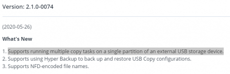

the other
17. Okt 2015
2.106
545
Reaktionen: BUGEE
